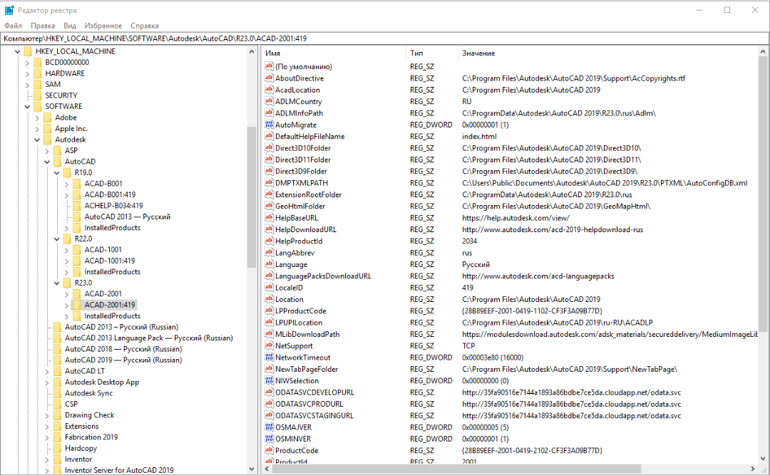

Итак, поиск автокадов производится по реестру. В Вашем случае я не знаю что там происходит и проверить мне это сложно - нужен "чистый" компьютер (без установленных продуктов автодеска), а такого нет. Давайте попробуем для начала определить в чем разница и по результатам я уже сделаю выводы. Пришлите мне скриншот реестра того места, которое я показал на своем скриншоте

А сделайте скрин из раздела ACAD-2026:419

По идее должен был найтись автокад, так как в этом разделе есть вся нужна информация. Буду разбираться
