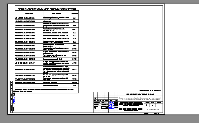

Не определяется формат листа при экспорте в dwg 29 авг 2025 14:37 #3156
  • Автор темы
  • lemish
  • Сообщений: 5
  • Спасибо получено: 0
Плагин экспортирует листы в pdf c корректными размерами по рамке, а в dwg не определяет границы основной надписи. Как можно это настроить? Я пробовала делать экспорт и по содержимому листа и по основной надписи, результат не меняется(
Не определяется формат листа при экспорте в dwg 29 авг 2025 14:40 #3158
Это никак нельзя настроить. Определение формата относится только к экспорту в PDF. При экспорте в DWG задавать формат невозможно
