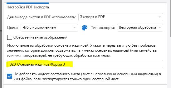

Подскажите пожалуйста, как настроить черно-белую печать с исключением для подписей? Только через цвета?
Есть поле для ввода имени семейства. Можно им пользоваться? Что конкретно туда вбивать? Шаблон Зуева. Если вбиваю туда "020_основная надпись", то исключаются листы, на которых это семейство присутствует, то есть все листы комплекта. Если вбить "022_Заготовка подписи", то подписи все-равно печатаются черно-белыми.
Цветная печать с исключением 01 сен 2025 11:48 #3168
Исключение цветов делается только через исключение конкретных цветов. Исключение из обработки основных надписей никак не связано с цветами
