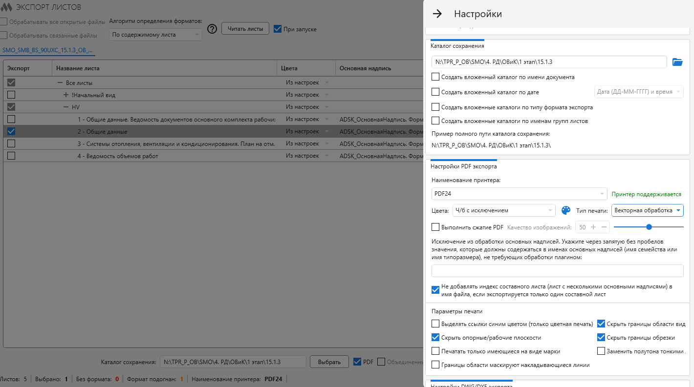

не могу найти где можно изменить Экспорт в PDF на Печать в PDF, подскажите куда нажать)))
Не распознается шрифт Gost Common 14 окт 2025 09:39 #3210
Смена Печать/Экспорт доступна только с 2022 версии Ревита. Если этой опции нет, то вам нужно обновить шрифт строго по инструкции Bim2B

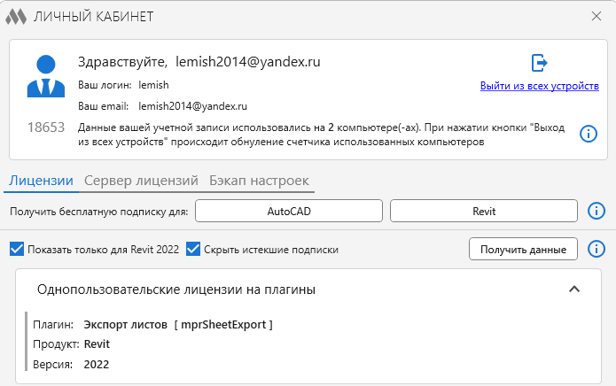

У меня версия 2022, а кнопки переключения Экспорт/Печать нет.
Шрифт такой установлен, я прикрепила файл 2.1 для примера, если текст скопировать из него в ворд, то вставятся квадратики, и поиск в этом файле не работает(
Не распознается шрифт Gost Common 14 окт 2025 12:07 #3212
Во-первых - я же вам ссылку скинул, в которой есть ссылка на сайт Bim2B, где находится инструкция по переустановке шрифта!
Во-вторых - у вас очень старая версия плагина, в которой еще не было экспорта. Вам нужно обновиться. Скачайте установщик и выполните им обновление
Не распознается шрифт Gost Common 14 окт 2025 14:01 #3213
  • Автор темы
  • lemish
  • Сообщений: 5
  • Спасибо получено: 0
Да, обновление решило проблему.
