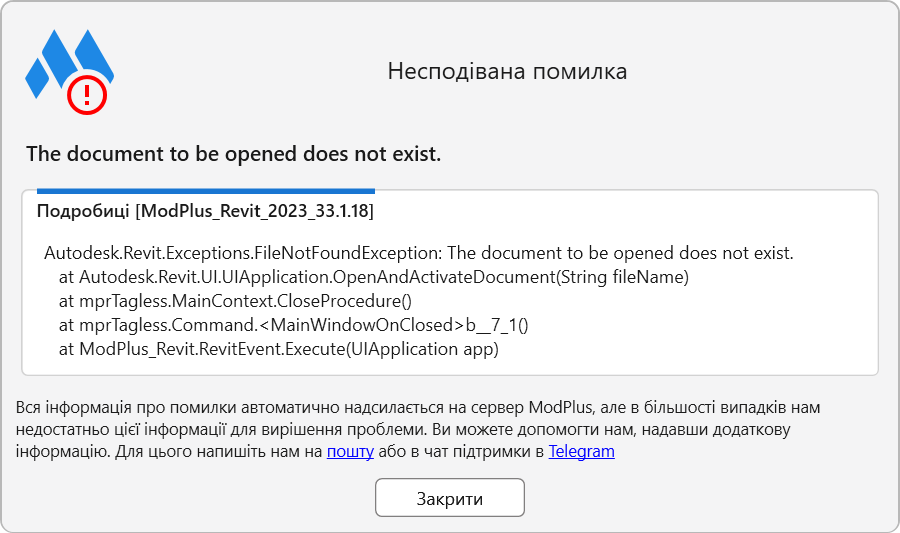

Здравствуйте. После закрытия окна появляеться ошыбка

Расскажите подробнее как вы получили ошибку. Вы закрывали какие-то документы пока плагин был открыт?

Достаточно просто закрыть окно в правом верхнем углу.
drive.google.com/file/d/1__ruhflKDgyar1j...7b6/view?usp=sharing

А у вас проект - это локальная копия общего проекта? Он открыт из Ревит-сервера?

Ревит облако

Добавил дополнительную проверку. Обновитесь, попробуйте
