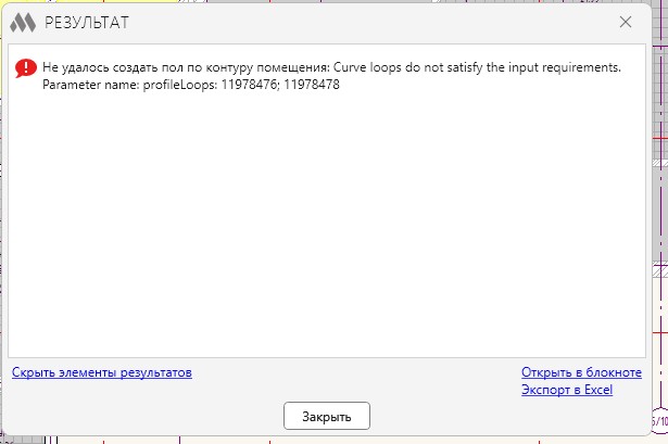

Здравствуйте, купила сегодня плагин отделка помещений- игнорирует некоторые помещения при создании полов с помощью плагина и выдает такую ошибку
Отделка помещений 05 Sep 2025 18:02 #3177
  • Posts: 1448
  • Thanks: 188
У этих помещений некорректный контур - имеются разрывы, "затекания" или очень маленькие перепады. Вы может выбрать и посмотреть на них сами (в ошибке написаны их идентификаторы) или можете прислать нам файл с этими помещениями и мы их проанализируем
