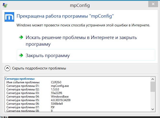

Ошибка "Прекращена работа программы mpConfig". 9 года 9 мес. назад #275

После открытия конфигуратора через несколько секунд вылазит ошибка. Версия последняя. Вчера работал - сегодня уже вылетает с ошибкой. В самый неподходящий момент, причем ошибка конфигуратора в самом автокаде (2016) до сих пор не решена (когда копируешь что то с другого чертежа и после этого вызываешь какую либо функцию,которая "падает" с ошибкой).

К сожалению, некоторые ошибки очень трудно отловить. Чтобы мне легко было исправить ошибку я должен вызвать эту ошибку у себя, а иначе очень сложно понять когда она происходит и почему. Про наличие некоторых ошибок мне известно, просто я пока не выявил причину, поэтому они еще не исправлены

Пробовал переустановить. Теперь ничего вообще не работает. Не появляется меню.
Сотрите старый файл конфигурации и попробуйте запустить конфигуратор
Ошибка "Прекращена работа программы mpConfig". 9 года 9 мес. назад #283
Какой файл? Я пробовал вообще чистый из архива с сайта открывать. Не открывается. Выдает ошибку и все.
Ошибка "Прекращена работа программы mpConfig". 9 года 9 мес. назад #284
  • Сообщений: 1392
  • Спасибо получено: 178
Файл mpConfig.mpcf удалите. Он располагается в папке C:\Users\[Имя пользователя]\AppData\Roaming\ModPlus

Заработал.

после запуска конфигуратора вылазиет окошко обновления базы данных. жму ОК и все.... конфигуратор закрывается
скачал базу данных с сайта как ее прикрутить?

Скачайте конфигуратор в виде архива - modplus.org/mnu-configurator
Откройте архив и скопируйте из него конфигуратор в папку ModPlus с заменой. Попробуйте запустить конфигуратор - если все будет хорошо, то должен появиться и запуститься модуль автоматического обновления.
Если не сработает - попробуйте сначала удалить файл конфигурации

сразу по обнаружении проблемы выполнил все эти действия, не помогло. все обновления установил в ручную.
