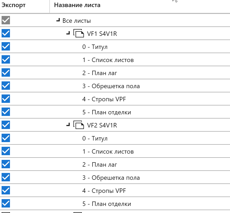

Не понятно как настроить последовательность печати объединенного пдф.

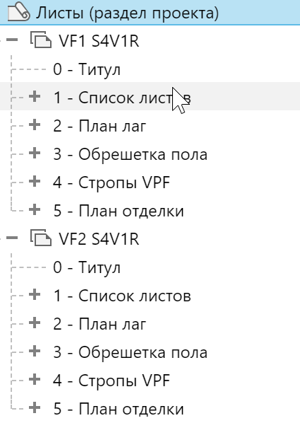

У меня есть несколько коллекций листов, которые мне нужно напечатать в один пдф в той последовтельности в которой они отображаются в спике и в диспетчере проекта.
Стоит объединеннный pdf по месту расположения файла. В итоге файл получается перемешанный по последовательности, некоторые листы дублируются, некоторые отсутствуют.

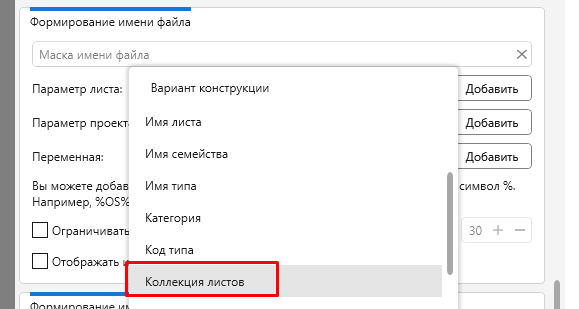

Если у вас отсутствуют или дублируются листы, вероятнее всего вы используете маску имени файла, которая на разных листах дает одинаковое имя файла

Некоторые листы в коллекциях имеют одинаковое название и номер. Извлекается отдельно каждый лист, потом файл с одинаковым названием заменяется, потом все склеивается. Получается, вопрос нерешаемый.

Так добавьте в маску параметр "Коллекция"
Ошибка последовательности 3 нед. 2 дн. назад #3090
Все получилось!
Мне было не очевидно, что нужно было заполнять маску имени файла, чтобы избежать такой ситуации.
