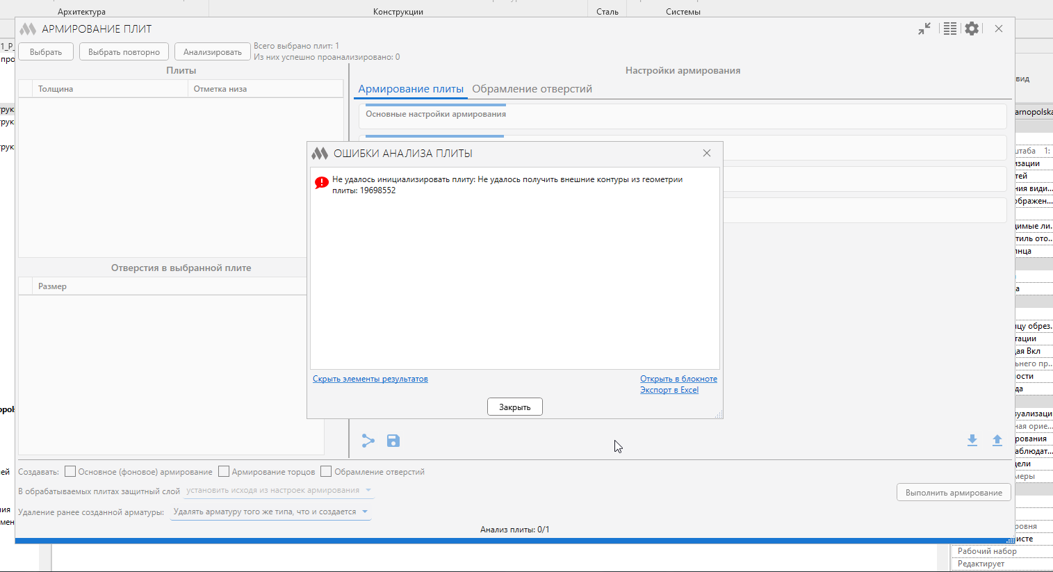

Здравствуйте. При пользовании плагина армирования плиты возникает ошибка анализа. Скрин контура плиты приложил. Ранее были похожие проблемы с анализом, решали тем что контур чуть упрощали (например мелкие "выступы" плиты убирали, упрощая контур) , а затем возвращали контур как было и дорабатывали вручную. А в этот раз такое не помогает.
Решил узнать с чем может быть связано и какие пути решения есть.
Заранее спасибо.

Я бы в первую очередь проверял вот это место:
А лучше прислать мне плиту, чтобы я проверил через отладку и по возможности устранил проблему

В общем - на вашей плите алгоритм наткнулся на случай, которого просто нельзя было бы предусмотреть. Не увидь я это глазами, даже и не подумал бы никогда, что такое может быть ))
В общем - внес правки в алгоритм. Обновляйтесь, пробуйте
