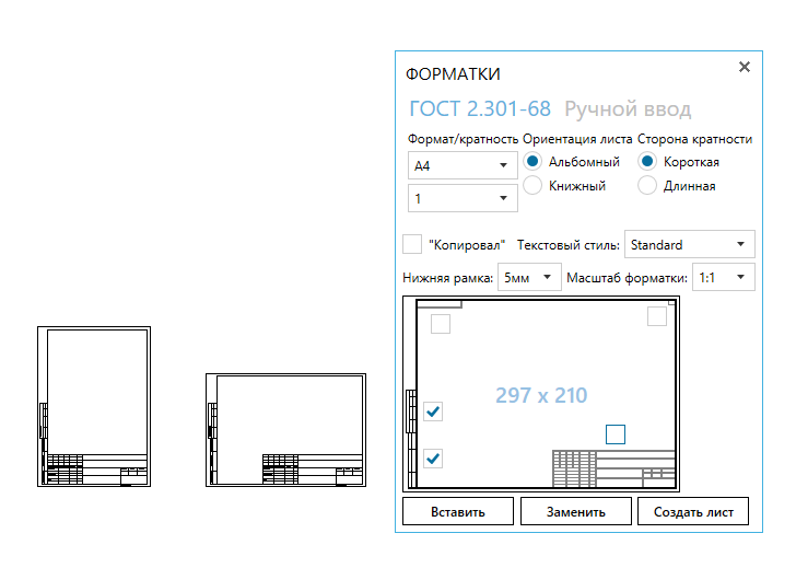

При вставке форматки А4 с книжной ориентацией и созданием нового листа лист всегда создается в альбомной ориентации. Может что-то делаю не так?

Проверил - все нормально.
Какая версия автокада у вас?

Скриншот сделан в 2018 автокаде. Так что проблем в плагине нет.
Однако, вы должны учитывать, что повторно форматка вставляется из базы данных чертежа. И форматка - это обычный блок. Значит, если вручную изменить этот блок, то при следующий вставке с помощью Функции будет вставляться измененный блок!
